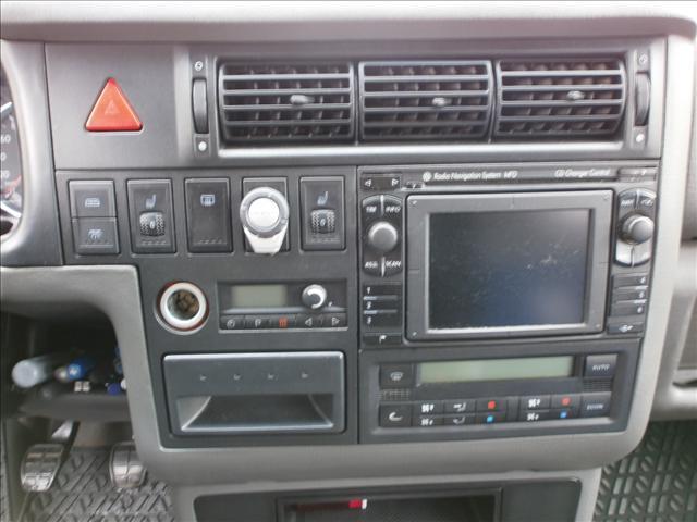

horkovzduch je ked je na hodinkach koliečo asi na regulaciu teploty? byva original aj dialkove ovladanie pre zapnutie bufiku?

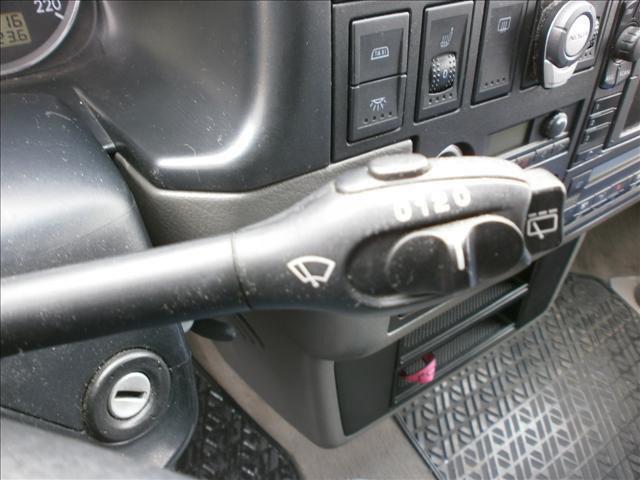

na paneli kde su ovladače pre vyhrievane sedačky, vypínatelné ESP, vyhrev zadného okna som si na niektorých všimol taky dvojvypínač uplne nalavo čo to ovláda? Hore je niečo čo neviem popisať (aky to je znak) a dole je jak keby nejake osvetlenie

Ano horkovzduch je s kolečkem pro regulaci teploty,dálkové ovládání standartně nebývá.
Pokud jsou zrcátka el. ovládaná jsou vždy zároveň i vyhřívaná.
Ten dvoj vypínač těžko říct zkus to sem nakopírovat když to člověk uvidí spíš se zjistí co konkrétně to je.
Re: Par otazok a rad pred kupou
Nový příspěvekod Tunerko » 03 pro 2011, 01:11
tu su fotky
a kde byva vyhrievanie zrkadiel? alebo sa zapina automaticky z vyhrevom zadneho okna? lebo na ovladani spetakov vyhrievanie nevidim

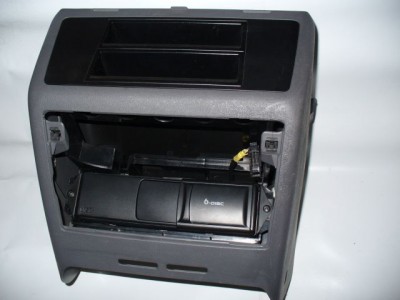

este sa spytam ohladne navi DX, je vždy k navi aj CD menič? Ak ano kde je umiestneny?

Navigace DX má vždy CD měnič na 6CD a je umístěn ve středovém kaslíku.
Horkovzduch se dá nastavit na určitý den a hodinu,tak že ráno přijdeš do vyhřátého auta,ale motor ti to neohřeje poněvač toto nezávislé topení není nijak spojeno s motorem,horkovzdušné topení poznáš tak,že má před zadním levým kolem výfuk,celé to topení je umístěno pod podlahou na levé straně,ve střední části téčka
Půjčeno z bazoše od Dolíka
cd-changer 1.jpg (21.51 KiB) Zobrazeno 175512 krát

Takže podle fotky to vypadá že je to bývalí taxík horní vypínač byl na zapnutí světla TAXI a spodní byl na vnitřní osvětlení ale dost často se používal i jako přídavný vypínač například na spínání teplovodního bufíku předělaného na nezávislé topení.

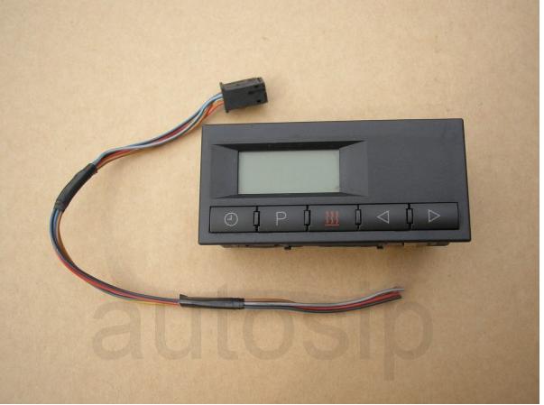

Pokud jsou v autě tyto hodinky, tak znamená že v autě jaký typ topení a co umí?

Toto jsou hodiny k teplovodnímu nezávislému topení(D4W),umí v podstatě to samé co ovládání horkovzdušného topení,nařídit datum a čas spuštění,nebo okamžité spuštění nezávislého topení.co neumí je regulace tepla,toto se dávalo ve spojení pouze s klimatronikem od roku 1999,což je červeně podsvícený ovladače.U staršího provedení(zelené podsvícení) se toto nemontovalo,jelikož starší provedení klimatroniku má ovládání klapek podtlakem kdežto nový klimatronik má elektrické ovládání pomocí servomotorů.Tak že pokud se těmito hodinkami sepne teplovodní nezávislé topení servomotorky automaticky nastaví klapky v klimatroniku tak aby to topilo na plný výkon

Teplovodní ohřívá vodu tudíž ohřívá jak kabinu tak i motor.
Nový příspěvekod tdiracing » 04 pro 2011, 16:09
U D4W to neplatí,je tam z výroby umístěn třícestný elektroventil který při spuštění uzavře přívod teplé vody do motoru,občas se stane že tento ventil přestane fungovat a topení normálně naběhne ale do kabiny žádné teplo nejde,a u rozšiřovací sady na příhřevy ,(aby z příhřevu motoru mohlo být nezávislé topení)tam je také podobný ventil.To je z toho důvodu aby to lépe topilo.
