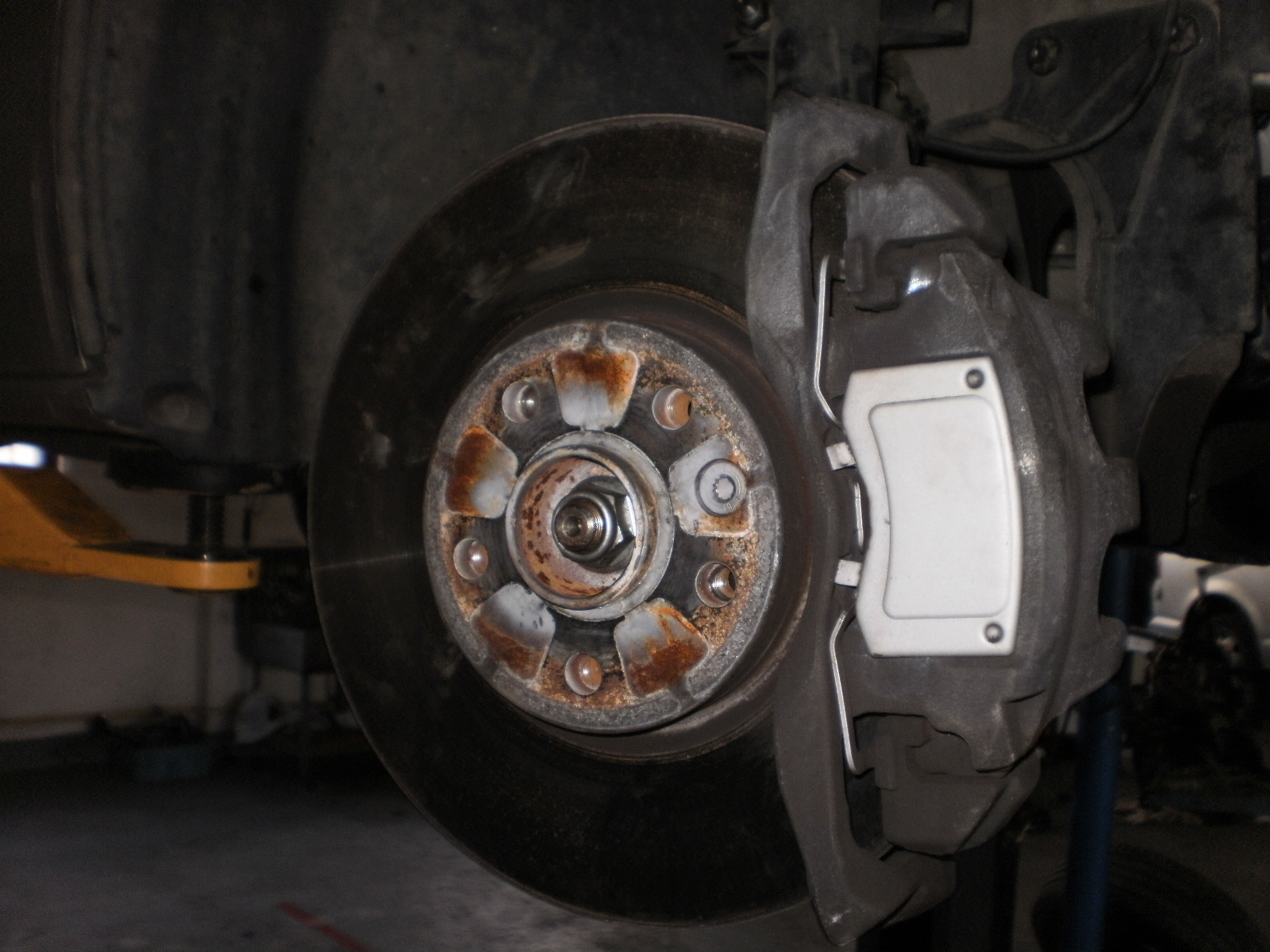

Chtěl bych se podělit o to ,jak je možné"opravit" brzdy v servise.I když případ je z přední nápravy octávie,stojí to za shlédnutí.
Orginál průměr 280mm
Namontovaný 250mm.

Re: Brzdy
Příspěvekod Jakub T4 » 12 říj 2012, 00:08
:D kde že to bylo oservisované
Re: Brzdy
Příspěvekod VANO » 12 říj 2012, 08:23
Nějaký "borec" v bruntále.Dneska mu to paní majitelka veze na reklamaci.
