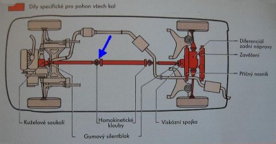

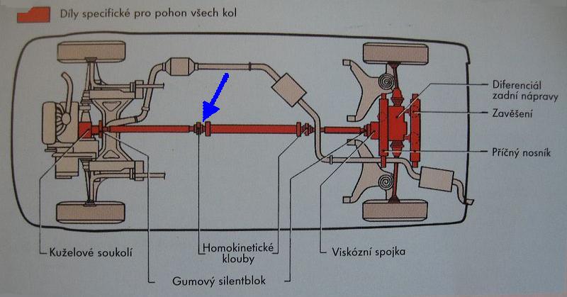

Takže po několikatýdením cinkání někde z pod auta při zařazení zpátečky a tušení,že to je kloub na kardanu,mě to bylo včera potvrzeno pěknou prdou z těch samých míst a už necinká...ale ani nečtyřkolkuje :roll: prostě 2WD. Neví někdo,jestli se první homokineťák za převodovkou dá sehnat ? Jestli samostatně,nebo i s kardanem? Nemám k dispozici ETKu..Dík.

Podle Etky by mel jit vymenit samostatne...

Tak kloub kardanu se dodává samostatně cena s DPH je 3561 kč
