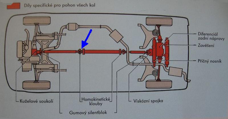

Takže po několikatýdením cinkání někde z pod auta při zařazení zpátečky a tušení,že to je kloub na kardanu,mě to bylo včera potvrzeno pěknou prdou z těch samých míst a už necinká...ale ani nečtyřkolkuje :roll: prostě 2WD. Neví někdo,jestli se první homokineťák za převodovkou dá sehnat ? Jestli samostatně,nebo i s kardanem? Nemám k dispozici ETKu..Dík.

Podle Etky by mel jit vymenit samostatne...

Tak kloub kardanu se dodává samostatně cena s DPH je 3561 kč

Výpustný šroub je jak na převodovce,tak na úhlové převodovce,náplň je společná,pro převodovku tak pro úhlový převod je společný plnící šroub,náplň je 3,2 litru olej 75W90 GL4 - v zadním diferenciálu je náplň 1 litr také 75W90 GL4

Přesně,jak říká Tomáš.Pokud ti to občas cinkne na zpátečku,nemeškej...mě to říkal taky,jenže pořád byl čas,příští týden a příští týden...no a je víš kde..
Jinak mi to cinkalo,jak šalina,tak 2 měsíce. Že ten kloub končí a říká ti pápá,poznáš podle toho,že ti zadkem z kopce přestane auto couvat-na neutrál...prostě se samo nerozjede...to už je poslední fáze..

ludanek666: žádné spejšl nářadí není potřeba,vyndat kardan,rozebrat kloub,vyčistit a promazat,není to nic těžkýho.Hlavně si dát pozor na to aby si nepoškodil viskozní spojku
