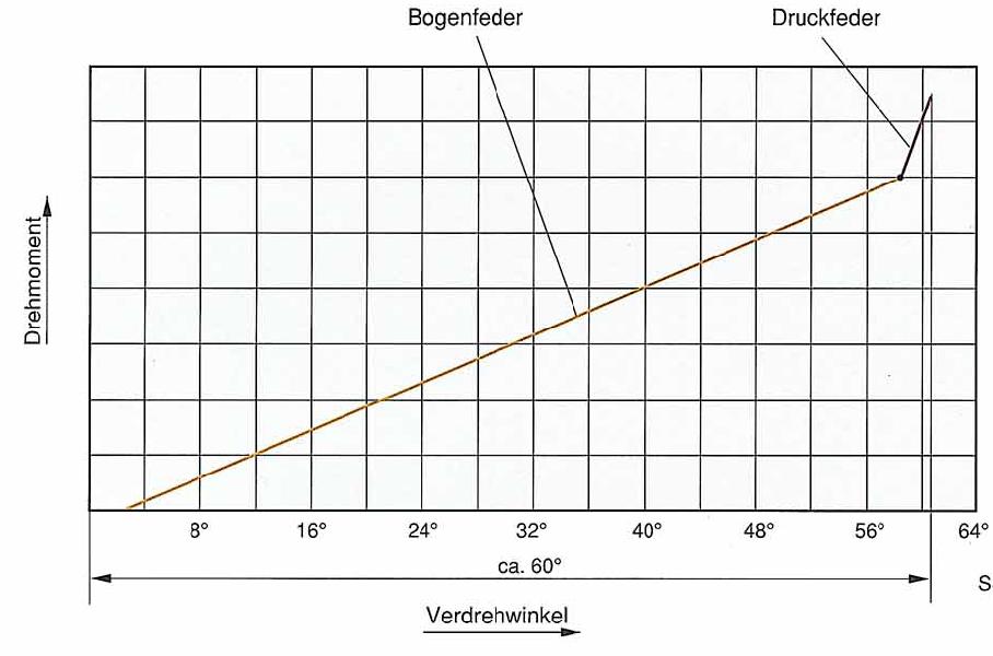

obr.5
Při vysokých otáčkách tlačí odstředivá síla pružiny proti vodícím pouzdrům, (Federführungsschale- červené) a do jisté míry je blokuje = spojuje primár a sekundár natvrdo .Vnitřní tlumič (Innendämpfer) pak přebírá kmitočtovou izolaci. Kolísání momentu při vysokých otáčkách je minimální. Tření vnitřního tlumiče je oproti vnějšímu tlumiči nezávislé na otáčkách. Tím je zajištěno účinné tlumení kmitů i při vysokých otáčkách.
Tlumící schopnost je rozhodující kriterium pro optimální účinnost dvouhmotového setrvačníku. Pro zajištění tohoto je potřebný velký úhel vzájemného protočení mezi primárem a sekundárem. (analogie se skluzem u asynchronních elektromotorů)
obr.6
Z grafu obr.6 je jasně vidět rozsah působení vnějších pružin a nástup působení hvězdice tlačných pružin. Je vidět i úhel vzájemného protočení primáru a sekundáru až o cca 60° (Verdrehwinkel). Zajímavý je i počátek progrese , který začíná až při cca 3°, to znamená v praxi, že v klidu bez zátěže by v rozsahu oněch 3° mělo jít volně otáčet vnitřní částí proti vnější. To bych považoval i za hrubou kontrolu, jeli setrvák v pořádku nebo ne. Když strčím šroubovák do otvoru ve spojkové skříni, a mohu pohnout sekundárem volně o více než těch cca 3°, pak jsou pružiny nefunkční, a setrvačník je vadný.
