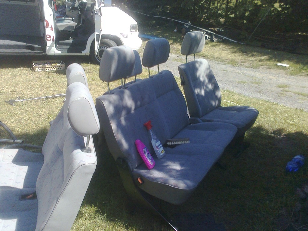

Právě minulé horké dny jsem využil na vyprání sedaček. Tentokrát poprvé jsem litoval, že máme 9míst ;)
Nejprve tapecy řádně vypráším klepačem na koberce-trochu neohrabaný přístroj v záhybech sedaček, zato prý dokáže postupně vytáhnout prach až z 10cm hloubky.
Pak potahy mírně navlhčím vodou a pokropím roztokem Vaniše na koberce pro strojní čištění- ten méně pění na rozdíl od ručního. Nechám 5min. působit, pokud možno ve stínu, nesmí to zaschnout. Podrbu rejžákem, silné fleky vezmu ještě jednou a pak vyplachuju vodou a tu hned vysávám, znovu vyplachuju dokud se ve vysavači přestane tvořit pěna- aby Vanish nezůstal se špínou v sedačce. A pak se jen sluní a suší :D
