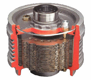

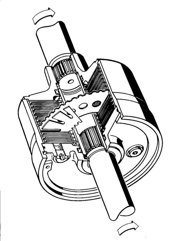

Pokud bychom chtěli zjednodušit konstrukci stálého pohonu všech kol se třemi diferenciály,můžeme si dovolit "vypustit" soukolí mezinápravového diferenciálu a nahradit ho viskozní spojkou,jenž nám jednak dovolí stálý pohon všech kol a jednak nám zajistí optimální rozdělení točivého momentu mezi nápravy.
Viskozní spojka pracuje na principu tření v kapalině,přenos točivého momentu je realizován střihem kapaliny mezi vnitřními a vnějšími lamelami,které se otáčejí rozdílnými otáčky.Je to sada ocelových lamel o tloušťce 0,6 až 0,9 mm které jsou poniklované a fosfátované.Mezi lamelami je mezera přibližně 0,35 mm a aby se mezi sebou nedotýkaly jsou tam vloženy distanční kroužky.Lamely sou děrovány a nebo jsou drážkované.Viskozní spojka je naplněna viskozně stabilním silikonovým olejem ze 70 až 90%,procento naplnění olejem je rozhodující pro charakteristiku viskozní spoky.V závislosti na rozdílu otáček se zahřívá olej a s rostoucí teplotou klesá viskozita oleje,ovšem zároveň roste plnění spojky,stoupající teplota zvětšuje roztažnost--objem oleje a tím roste i plnění skříně.Jak již víme lamely sou děrované a tak dovolují přepouštění oleje mezi lamelami čím více se zahřívá olej tím větší tlak je vyvíjen na sadu lamel a v případě kdy teplotou zvětšený objem silikonového olejem zcela zaplní vnitřní prostor viskozní spojky,tím se ve spojce vytvoří takový tlak že se lamely vzájemně dotýkají a točivý moment je od tého chvíle přenášen třením mezi lamelami a tedy nikoliv kapalinovým třením a tím dojde k několika násobnému zvýšení točivého momentu.(Firma Ferguson tento jev označila anglickým slovem Hump,což znamená skok)Umožněním vzájemného dotyku lamel dojde k omezení dalšího nárustu teploty ve viskozní spojce je to vlastně druh tepelné obrany,jelikož se olej velmi rychle zahřívá,tak aby nedošlo k přehřátí spojky a jejímu následnému poškození a spálení.(kritická teplota je kolem 215 °C)SkříŇ viskozní spojky je hermeticky uzavřena.
Viskozní spojka
Viskozní spojka2.gif (62.45 KiB) Zobrazeno 25461 krát
Řez viskozní spojkou
